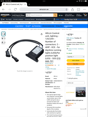

Jag har problem med DRL belysningen på Kabe 760 2015, kör jag enbart på DLR så fungerar båda sidor men slår jag på halvljuset så lyser vänster sida svagare som den ska men den högra blir svart.
Jag fick för mig att det kunde vara fel på en Hella enhet som sitter vid varje lampa (se bifogad bild) så jag beställde en på nätet men när jag monterade den nya så kvarstår felet så det var inte den som var felet.
Innan jag beställde delen så letade jag säkringar men hittar inga som går till DLR belysningen och den fungerar utan halvljuset så då borde det inte var någon säkring.
Vad jag ser så går det 2 kablar till lampan från Hella delen men det går 3 kablar in i den så det borde vara någon styrning som talar om att den ska reducera lamporna när halvljuset är på.
Är det någon på forumet som har tips vad det kan tänkas vara.

Kan det vara så att kablarna i det 3-poliga kontaktstycket blivit förväxlade. Jämför med det gamla. Bara en idé eftersom styrningen inte fungerar.

Tack för informationen, lite nyfiken har du samma system som jag där DLR lyser svagare när du slår på halvljuset eller slocknar dom helt?
Min ena sida funkar precis som den ska den andra blir helt svart, jag vet inte vad bilprovningen tycker om det.
Christer
Utan halvljus så lyser dom starkt men lyser svagare med halvljus på, kopplat så original på husbilen.
