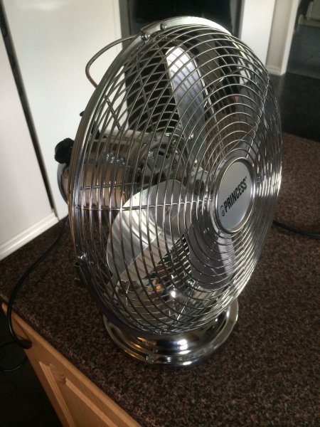

Vågar man köra fläkten på inverter med modifierad sinusvåg?
Den drar bara 30w, mest om motorn kanske inte tåler modifierad sinus..
    1,1 MB · Visningar: 3

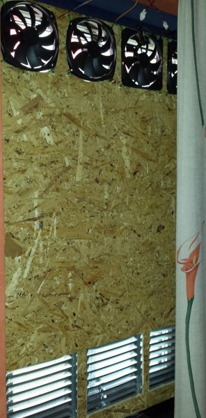

Jag tror det går bra man kan ju såklart inte garantera det. Hemma i sovrummet har jag satt 4 st 12V-fläktar - 0,04 W - <10dB. Kravet för denna skapelse var: "SVALT, TYST OCH MÖRKT". Håller 5 grader lägre temp än i övriga huset:

Sorry, 0,04 A, dvs ½w/fläkt - totalt 0,16 A och 2 W, men fortfarande ohörbara 10 dB.
Ska fixa till något i takluckan i husbilens köksdel. Sen tänkte jag att den svala nattluften i Kroatien ska "rinna" ner från ventilen över sängen.
Eftersom jag bara har sol-energi så måste mina förbrukare vara sparsamma. Våra 230V-fläktar hemma ligger runt 30W.
