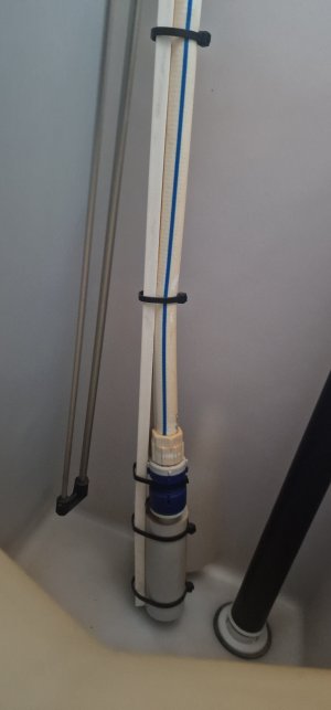

Trycket.Måste byta dränkbar pump i min Globecar. Kan man byta till vilken pump som helst på det temat ? El måste man förhålla sig till något?
Jaha.Trycket.
Behöver eventuellt kompletteras med backventil beroende på hur det ser ut nu.Hittade den billigare vid en snabb googling här Comet Dränkpump Lux-Plus 19l/min
Stoppa ned mobilen i tom tank o fota data på pumpen och sök på nätet sedan efter en likadan så blir allt bra.Måste byta dränkbar pump i min Globecar. Kan man byta till vilken pump som helst på det temat ? El måste man förhålla sig till något?
Jo det är det ju men pumpen är vit och namnlös!Varför inte köpa en likadan, som satt där innan ? Då blir det rätt och allt passar.
Finns det inte några uppgifter på den om tryck och eller hur många liter den pumpar i minuten?Jo det är det ju men pumpen är vit och namnlös!
Tyvärr ser jag ingenting dessutom är den fastsatt med buntband stack ner och fotade med mobilen.Visa bilaga 238279

I min Sunlight sitter denna. Kan vara en ledtråd åt dig.
Tommy
Reich Dränkpump 30-40W. 19 liter/min
Med uniquick anslutning. 30-40W. Kapacitet 19 liter/min. Tryck 1,1 bar. Diameter:45 mmVattenanslutning:UniquickBackventil:TillvalKapacitet:19 L/minMax effekt:40 WattMax tryck, vatten:1,1 barTyp av pump:Dränkbar pumpcampingspecialisten.se
