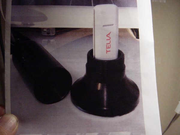

Är det någon som köpt och provat det dongelhus som JR Larmcenter säljer.
Det säljes under namnet 'eDildo' och skall monteras på husbilens tak och i detta sätter man sedan sin dongel.
Så här ser den ut:
    821,8 KB · Visningar: 11

Jag gjorde en egen för nåt år sedan. Tog ett lamphus till husbilars ytterbelysning. Plockade bort lamphållaren och limmade lamphuset på taket. Lade i Telia-stickan. USB- förlängningskabel ner till en router i skåpet under.
Telia-stickan är upplåst och vi köper SIM-kort i det land vi besöker (minst en vecka).
Det är en klar förbättring av förbindelsen med stickan utanför bilen.
