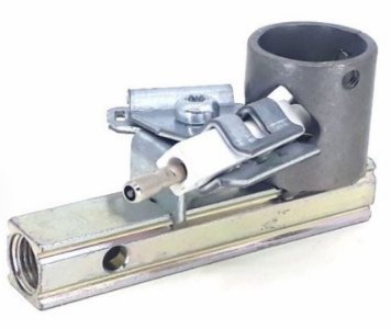

Hej, det verkar ju som du löst problemet... mest med det välriktade slaget mot troligen en lite kärvande magnetventil.
Eftersom du skriver att du har borrat upp hålet så antar jag? att du har den runda brännaren och inte den som är med på filmen??
Det finns ju två sorters brännare faktiskt, dels den som brinner på bredden med lite mer swosch i lågan som i filmen ovan, och dels den som brinner från en rund brännare och då mycket lugnare utan att i princip ge något ljud alls ifrån sig.
Om du har den runda varianten (nedan) så skall den brinna lugnt. Lågan syns dåligt i dagsljus men i mörker skall den vara rätt lugn och tyst och ca. sex till sju cm hög totalt ungefär.

Japp det är denna jag har, förut brann inte lågan över kanten på koppen ens. Nu sträcker den sig en bit över. Hör lågan nu men kanske inte som den på filmen riktigt. Förut funkade kylen inte öht på gas och nu har vi - 16 i frysen (tom frys och sjunker än) och 5-6c i kylen så nog är det ungefär som det ska vara. :msn_thumbup:
Kan tänka mig att det är lite för kallt ute för att få maximal effekt? runt 5c ute nu.. Har tyvärr inga vinterluckor.
