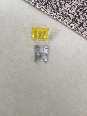

Har varit med om liknande. Visade sig vara en säkring vid startbatteriet, till synes hel men den var avbruten böt ut den och sedan funkade kylen
    1,8 MB · Visningar: 26
