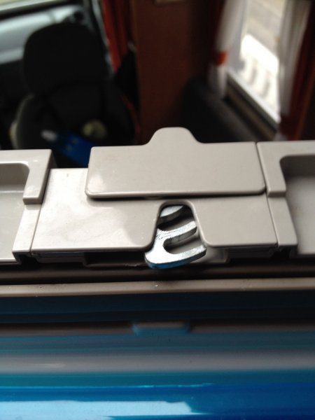

Kyldörrens spärr som är en plastdetalj som skjuts åt sidan för att låsa/öppna fungerar inte längre.
Den fastnar i spärrat läge.
Som tur är kan jag öppna frysdörren ovanför och med en liten skruvmejsel som sticks ner och förs från vänster till höger - ja då får jag spärren att släppa och kyldörren kan öppnas.
Går det att själv laga??

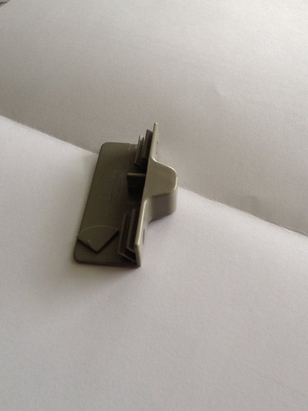

Lyckades fippla loss skjutreglaget.
Bara att byta - ena flärpen trasig.
Ska vara mer flitig med silikon eller liknande.

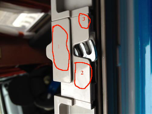

Sv: Dometic kyldörr - spärr svåröppnad
Metalpalen sidder fast fordi den længste tap har lavet et hul i plasten inde under dækslet.
Skuv af plastdel nr. 1
Skuv af plastdel nr. 2
Lim et stykke plast eller metal på siden under 3, så vil det virke.
Skruv på plastdel nr. 2
Skruv på plastdel nr. 1. Vær forsgtig med samlingen så palerne kommer ret ind i sporen. Der er 3 paler og 3 spor, der skal sidde rigtigt.
