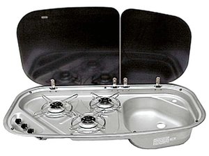

Jeg har en koketopp / gassbluss der dysen hele tiden tetter seg.
Jeg ønsker å sku av dysen for å rengjøre den, men er redd for at gassrøret som dysen er festet til, vil løsne og ramle ned så jeg ikke får skrudd fast dysen igjen, uten å måtte komme til fra undersiden.
Noen som har erfaring med dette ?

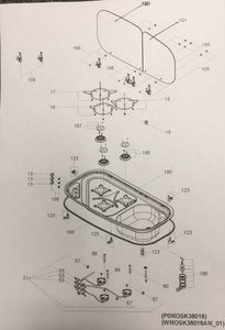

På den brenneren så skrur en ut de to Torx skruene og løfter av toppen. Det er de små hullene i kanten av neste del som tetter seg meget lett. Børst eller skrap ut hva som sitter fast i de små rillene. Dysen i midten sørger for blanding av gass og luft slik at det blir rene flammer ut av kanten.

Jeg skrudde tidligere ut toppen (del 166 ), med det resultat at underdelen løsnet og ramlet noen cm. ned.
(virket som om underdelen sto i spenn pga. påmontert gassrør.
Jeg hadde litt styr med å skru det sammen igjen.
Likevel satt dysen igjen i underdelen.
Jeg ønsker å skru ut dysen, uten å løsne toppen (del 166).
Er usikker på om jeg kan få problemer med å skru dysa på plass igjen.
Om den delen som dysa er gjenget i, da vil løsne fra underdelen.
Kairo
19.557
Det er kun del 167 du skal ta av, rillene som danne flammehullene sitter på toppen av 166. Selv en dråpe potatisvatn kan tette disse. En må og rengjøre 167 på undersiden. Alle de 10 - 15 brennere jeg har fikset for folk hadde litt smuss i en eller flere riller. Er det en rille ved flammevakten så slukker flammen med en gang, er det ved gnisten så tenner det ikke.
