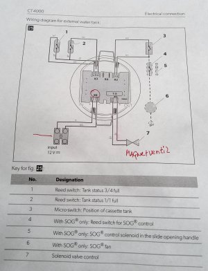

Koppla loss kablarna vid magnet ventilen den sitter till vänster om kassetten dra två kablar från kabelskorna där stoppa i kassetten mät om du får ström där när någon trycker på spolknappen om du har det är nog magnetventilen kass.
Tror kassetten måste vara i för spolningen skall fungera.
Samma schema till din.
