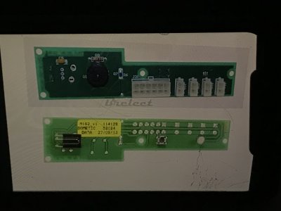

Har varit uppe o plockat bort kåpan, lossat kretskortet, kollat kablar o läget på givare.
Hittar inget fel, fläkten går men kompressorn slår fortfarande ifrån efter nån sekundär jag försöker starta den.

Tack för tipset, men har sett detta och kollat upp detta tidigare, men det var inte det som var felet.
Det sitter 2 st kretskort där, på det minsta av dom så var det en sak som hade sprucket och blivit fuktigt.
Det var inte jag som hittade på det,
jag märkte bara att när jag hade plockat ut hela den delen och den hade stått i solen och blivit varm så funkade ACn.
Så jag plockade bort det lilla kretskortet o lämnade till en kille som jobbar med sånt,
det var då han hittade på ett fel.
Den har funkat sen dess
