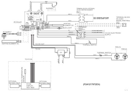

Kylskåpet levde ett eget liv med att sätta på sig själv och sedan stängde av sig själv med 5 minuter mellan starterna. Nu är det helt dött jag har kollat och det finns ingen ström förutom en liten vit kabel som blir strömförande när jag startar bilen.
Har följt upp röd plus kabel och vit minuskabel från kylskåpet dom två går till husbilens EBL och det uttaget som + kabeln går in i finns ingen ström heller.
Har provat att sätta på ström på denna kabel till kylskåpet men det var lika dött.
På EBL finns det två minus kablar också som är till kylskåpet - kabeln fungerar.
Får även berätta att jag har satt på Solceller som är kopplade till regulatorn och sedan till huvudbatterit och till startbatteriet, har inte gått i genom EBL med solcellernas laddning.
Detta har jag gjort en vecka innan kylskåpet fick eget liv. (jag har inte tryckt på start på kylskåpet)
HAR NI NÅGON IDE VAD SOM HAR HÄNT OCH HUR JAG KAN FIXAT.

Finnes olika modeller av el här har du ett schema som det kan vara.
Läst om fukt I panel.
Sen är dom på Dometic I Göteborg västra frölunda bra att prata med.

Nu har jag fått igång kylskåpet. Det var helt strömlöst så jag trodde att Electroblocet EBL krånglade. Trixade ett tag så sprang det igång, antagligen så har något hängt sig i EBL när jag hållit på och kopplat med batterina när jag kopplade in solcellerna. Lite tur får man ha ibland. Men det var bra och få reda på att det finns hjälp och få i V.Fröunda till nästa gång.
