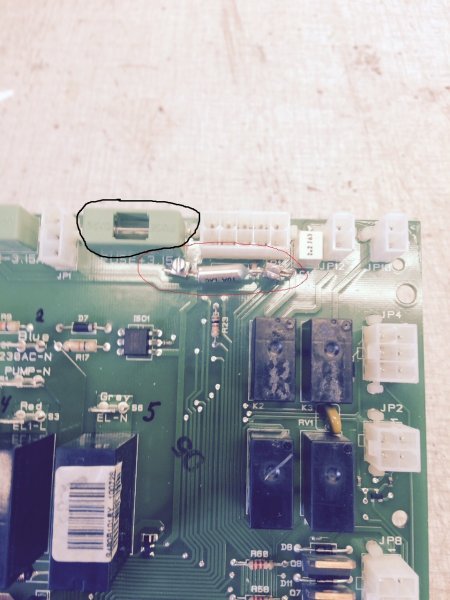

Displayen till Aldepannan har slocknat! Vad kan det bero på och vad kan jag göra för at få igång den igen?

På våran så var det termosäkringen som gått sönder. Men det kan nog lika gärna vara någon av dom 2 vanliga säkringarna som sitter alldeles före termosäkringen på kretskortet. På kortet nedan så är säkringen inringat med svart och termosäkringen med rött.
Läs nedan länk så får du reda på var reservdelar köps samt hur jobbet görs.
http://www.husbilsklubben.se/forums/t85004-3/#post732931

Det finns en layout på en av plastkåporna så man kan se var termosäkringen finns (på vår bil) . Det går också att mäta om det finns något motstånd genom säkringen. Nödlösning, koppla förbi säkringen och testa.

Det var termosäkringen som gått sönder. Inhandlades för 15kr på Clas Olsson och är nu utbytt.Nu fungerar det.

Tror det är Kjell som avses:
Termosäkring 100 grader > Termosäkringar | Kjell.com
Kanske ska påpeka att Alde inte tillåter att man byter denna säkring utan det gör man förstås på egen risk.
Det kan vara värt att kolla varför säkringen löst ut eftersom detta betyder att det varit för hög temperatur vid kretskortet.
Kolla så inte luftcirkulationen runt pannan blockerats av det man stuvat i omkringliggande fack och att det inte samlats en massa damm runt pannan.
