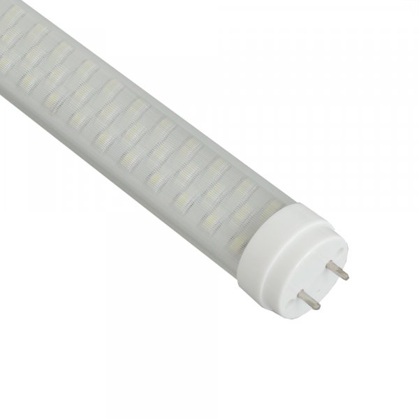

LED-Lysrör är inte några LED-Lampor utan är ett LED-Lysrör 26mm och ersätter tidigare "Vanliga" Lysröret, Lysrörshållare G13 är samma för förbägge typer.
Det är helt riktigt att Elsäkerhetsverket förbjöd vissa typer som saknade Typ-beskrivning och Certifikat CE, RoHs, FCC, TUV & ETL. Har man dessa så är LED-Lysröret godkänd runt HELA klotet.
Det inte så att allt står stilla i månader utan det händer mycket inom en månad.
Det finns redan stora Landsting och Kommuner som har övergått till LED-Lysrör.
För LED-Lysröret tar bara en tredje del i energi.
LED-Lysröret behöver inte ha någon starter "tändare" utan den ersätts med en "säkring" likadan som en starter.
I LED-lysröret använder man både Edison LED 3528 och 5050.
LED-Lampa är en med E10- , E14, & E27 sockel.
Häls Sune
