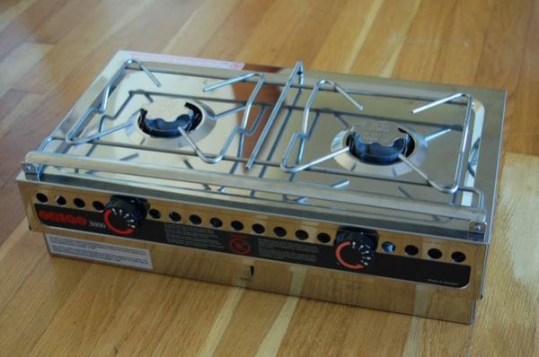

18.274
Sv: Dieselspis
Jag värmer naturligtvis inte bodelen med spritköket! Till det har jag en gasolpanna (Gastherm) men den finns inte inne i bodelen. Jag vill inte ha gas i bodelen!
