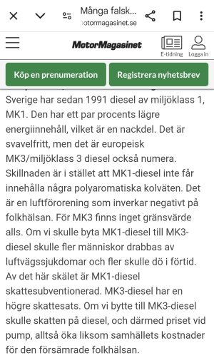

Intressant iakttagelse.
Jag rundar rund 1 liter milen då jag kör på diesel då jag tankat i Sverige.
Nu har jag spätt ut den svenska dieseln med tankningar i Polen, Tjeckien och Tyskland. Och förbrukningen har gått stadigt neråt!
Nu, idag, 21-okt, påstod Fjatt-motorn att den brände 0,78 liter/milen, mellan Nürnberg och Karlshruhe.
Visst och okej, att såsen är billigare hemma i Sverige än i många länder. Men jag funderar... Kommer jag 30% längre på krut-dieseln jag betalar för i Europa idag för några ören dyrare än vad det kostar i Sverige så må det ändå vara hänt
Nu till mina frågor jag vill jag att vi diskuterar i denna tråd:
1) Har du reflekterat att det finns mer kraft i dieseln du tankat utomlands än det du tankat i Sverige?
2) Funderar du överhuvudtaget vad du egentligen tankar för kemikalier då du tankar diesel i Sverige?
3) Har du fattat grejen det här med att tanka blankdiesel, som nästan alla är upptagna med här på forumet?

Jämför man svensk och europeisk disel så är det bara någon %-enhet som energiinnehållet skiljer
Tror man måste söka andra faktorer som skiljer. Att man kör längre etapper i jämn fart samt att trafiken gör att man oftare kör i ”draget” av ett annat fordon är det som påverkar förbrukningen

Jag har precis samma upplevelse.
1) Körde en Sverigetur på drygt 300 mil maj/juni i år. Snittförbrukning 1,16 L/milen. Mestadels 70-90 landsväg
Körde även en Europatur på knappt 500 mil, mestadels Tyskland och Italien. Mycket motorväg 100 km/h på GPSen, 105 på hastighetsmätaren.
Snittförbrukning 1,055 L/milen. Mätte bägge gånger med trippmätaren och antal tankade liter.
2) Jag är helt övertygad en högre inblandning av biobränsle fortfarande existerar i Sverige.
3) Kommer att prova blankdiesel på min nästa Sverigetur, tror att jag redan kan ana resultatet. Men det återstår att se.
Alla mätresultat gäller en Helintegrerad husbil med 3 liters motorn euro 5 med robotlådan och 2 axlar.
Mvh Per

Det här har varit uppe i flera omgångar jo det har dykt upp åsikter och mätningar men faktum är att jag fick under flera körningar till spanien med både husbil och personbil samma resultat som dej kanske värmevärdet på bränslet är samma men det kan det vara i ett vedträ också.
Motorn blir helt klart både starkare och snålare. Vår diesel luktar inte diesel men det gör den i andra länder. Man får vad man betalar för men det gäller inte svensk diesel.

Det finns många faktorer som påverkar bränslaförbrukningen som tex.
- Medvind/motvind
- Hastighet
- Topografi
- Köra i baksug.
- Ojämnt gaspådrag.
