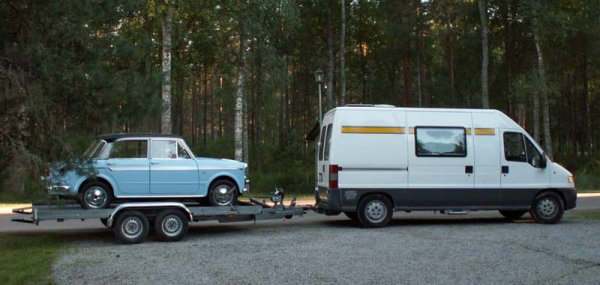

Sv: Diesel motor?
Jag har dragit en liten Fiat efter min 2,5 TDI.
Det gick faktiskt bra, över förväntan.
Den sackar ju i uppförsbackarna men annars håller den lätt 90.
