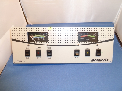

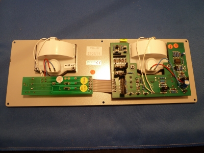

Jag har fått jordfelsproblem till min bodelspanel. Ibland kan jag läsa av värdena på V, A, vatten och laddning, men oftast inte.
När någon rör sig i husbilen så kan mätarna plötsligt fungera.
För att sedan plötsligt sluta fungera igen.
Någon som har erfarenhet av liknade problem ?
Var är lämpligast att börja leta ?
:confused:

Grattis, Kaj,
du har begåvats med en "glappskarv" eller en "kall-lödning".
Just vibrationer, från t.ex. steg, avslöjar detta.
kolla ALLA skarvar på vägen mellan signalgivare och avläsare.
kontrolldra ev. skruvkopplingar (bara med fingertopparna),
var misstänksam mot lödningar.
Lödningar som ser det minsta "konftika" ut bör du löda om.
Ett gymnasiums elektriska program eller en radioamatör (titta
efter stora "Tv-antenner) lär dig nog gärna om du behöver lek-
tioner i lödning.
Lycka till!

Usch ja, Hans.
Jag får väl göra det.
Men det är inte lätt.
Fortsättning följer.:)
