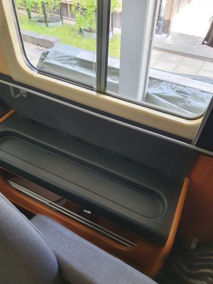

Hej. Tänkte kolla om det finns någon som har eller har haft läckage vid körning i regn och fått in vatten vid höger skjutfönster,det kom en lite vatten mitt under skarven mellan rutorna,det regnade mycket när det kom in. Det kanske finns någon som haft liknande problem. Tacksam för tips. Mvh Husisen.

De två "plastpluttarna" i nederkant på ramen döljer varsitt evakuerings hål. Ibland blir det igensatt där, rensa dem så brukar det lösa sig till nästa regnväder.
Mvh / Roland

Jag tog bort dom och det var inte något skräp där,ska ta bort innerramen och blåsa med tryckluft. Kanske man får bort lite skräp. Som sagt det regnade kraftigt och jag höll nog ca 100 -110 km i timmen. MvhTrond

Det var ju bara ett tips,det brukar fastna skräp där. Nu vet du i alla fall att den dräneringen är OK.
Mvh / Roland
