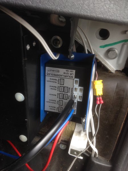

image.jpgHar köpt 130w solpanel och Schaudt 1218 för att kunna få laddning på både bodel och bilbatteri (var planen..). Nu finns bara en Toptron CH13 laddare och ingen av anslutningarna passar direkt. Någon som kan lista ut vilken sladd på vilken kontakt som är bodelsbatteri resp. bilbatteri från bifogade bilder?

10 och 13 var B2 Bodelsbatteri 1 och 4 Startbatteri. Allt på 15 stiftskontakten. 5 och 8 jord. Alla dessa tre grupper sammankopplade till tre sladdar bara sedan.
Jag satte på sockerbitar och kopplade in regulatorn enligt bild. Blå är bodelsbatteriladdning.

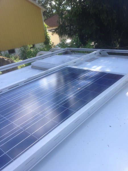

Integrerade solpanelen i takräcket på ett väldigt smidigt sätt. Upp- och nervända T-profilen användes till att stödja solpanelen på. Satte sedan självborrande skruvar för att fixera i andra leden. Mycket nöjd med resultat som också ger en luftspalt under.
