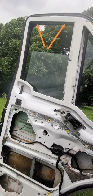

Här inser jag nu att antagligen lyftrs fönster av en typ sax konstruktion, och med åren så har stoppet högst uppe i dörren tryckts upp, så att saxen har kommit i ett läge (översträcka) där det inte går ner...

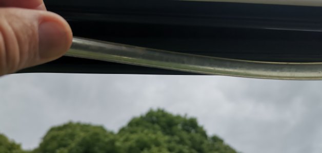

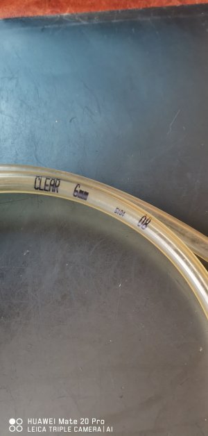

Jag inser att jag måste hindra fönstret att gå för högt upp... Och hittar snart en slang med diam. 10mm som jag klipper till och trycker upp i dörrkarmen....
Sen låter jag fönster glida upp tills det blir stopp.... Trycker ner.. Och fönstret glider nu ner.. Upp... Ner.... Upp... Ner.... Upp.... Ååhhh... Detta kändes skönt .... Att jag lyckades fixa med mina okunskapen om fordon.
