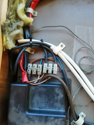

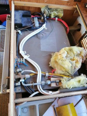

Hej! vi har en solifer 5500 89års mod på peougot j5 chassi. min undran är hur bökigt det kan vara att plocka ut kylskåpet som sitter under diskbänk och gasolköket. Är det någon som gjort denna bedrift?
kanske det funnits någon tråd förut i ämnet...
    3,3 MB · Visningar: 53
    3,6 MB · Visningar: 53
HenkeAls
645
Tranemo
35376

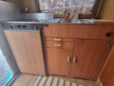

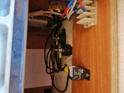

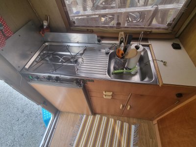

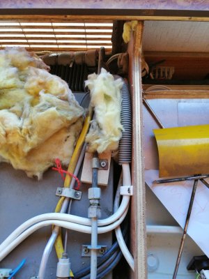

Jag ser att det är en likadan diskbänk, spis ( Cramer) och i princip samma kylskåp som jag har i min bil, 1989 Hymer. Alla de tre är integrerade med varandra, byggd som en enhet.
Spisen är helt integrerad med diskbänken, samma enhet. Man behöver inte ta bort brännarna för att ta bort spisen. Det räcker med att lossa kopplingen till gasledningen och lyfta upp spisen. Kopplingen gick nå från luckan på utsidan av bilen. Kopplingen som man ser på en av bilderna är till kylskåpet.
Riktigt så enkelt är det inte att ta bort spisen, lite mer pyssel att göra innan det är klart.
Skruvarna som håller diskbänken behöver lossas. De har suttit ett tag och risken är att en del skruvar går av. Självklart råkade jag ut för det men det går att fixa. Man får borra nya hål med en borr som är gjord för att borra i rostfritt. Jag satte dit syrafasta skruvar.
Kranen behöver tas bort inkl. vattenlåset. Gummipackningen mellan vattenlåset är gammal och stenhård. Jag bytte ut hela vattenlåset, då följer en ny packning med. Lite fix med ploppen i diskbänken. Den nya passade inte. Det kan även vara värt att förstärka ramen som håller upp diskbänken, den var klen i min bil.
Nästa steg är att ta bort alla vred till spisen och kylen. Man bör vara lite försiktig, gammal plast. Kylens vred sprack på min bil. Jag fick tag på ett nytt men av en annan modell. Plåten bakom vreden behöver tas bort. Det var ett trixande och fixande innan jag fick bort plåten.
Bra idé att byta ut packningarna på brännarna. När allt är loss kan man passa på att uppgradera och byta ut 12V och 230V knapparna. 230V knappen var trasig i min bil.
Jag kollade även på 12V knappen, den var av för klen model. Märkströmmen var på 10A.
Värmeelementet är också på drygt 10A så 12V byttes också ut. Det kan vara värt att dra nya matarkablar både plus och minus till 12V värmeelementet och växla av med ett relä nära kylskåpet. 12V knappen används som styrning av relät. Jag behöll 12V relät ( nytt 40A) under stolen som styrs av D+. Så det är två relän i serie.
När ändå spisen är borttagen kan det vara värt att täta om ventilerna till spisen.
Risken finns att kommer att uppstå en gasläcka, fettet som används är gammalt, det torkar. Jag vet att du har bra beskrivningar som handlar om ompackning av ventilerna Jankro. Jag lämnade in min spis till Fogas som håller till i Älvsjö i Stockholm. Ganska nära för trådskaparen. Jag hade ett läckage i ett av vreden som höll på att sluta illa.
Men det är en annan historia.
Det var ett axplock av vad jag kommer ihåg. Man får vara vig som en bara den för att komma åt under diskbänken. Den tiden är sedan länge förbi.
