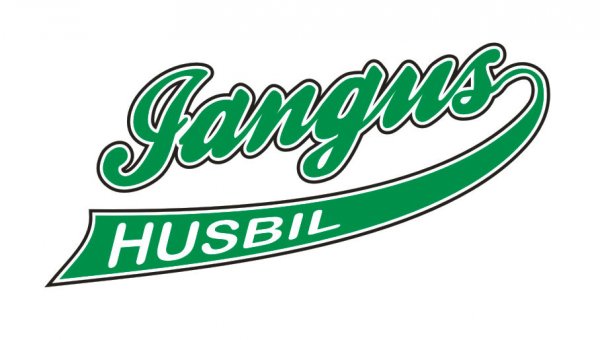

Hej Jangus,
det är mycket enklare än så, det är kvadratmeterpris som gäller, du kan i princip ta ett foto från en modern kamera och blåsa upp till låt säga 2x2 meter.
Det blir fotokvalité om du inte ska titta på 20 cm avstånd
Sedan printas detta direkt på vinylen med en vanlig "bläckstråleskrivare" modell större förstås, färgen är UV beständig (10 år) men för att unvika slitage och liknande mekanisk påverkan lägger man en klar laminat överst.
Normalt bör det kosta mellan 500-1000 spänn per kvadrat,
skuren folie däremot kan påverkas av antal färger, men oftast något billigare, vet inte om jag förklarar så du begriper, annars kan jag fixa ett par enkla bilder som kan illustrera bättre?
Lägger med ett exempel på foto och under en typisk skuren folie, grönt och svart är kanske inte optimalt, se det som ett förklarande motiv, det vita emellan är ju färgen på din bil, så där finns ingen folie, hoppas du förstår nu, annars får du skrika till!
