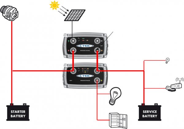

Da der ikke er kommet noget svar på emnet drister jeg mig til at svare selv om jeg ikke har nogen erfaring med produktet.
Som så meget andet udstyr til autocamper, afhænger investeringen af behov.
Opladningen er antagelig det bedste man kan få under kørsel.
Spørgsmålet er hvor meget bedre end som uden systemet.
Dog finder jeg minusser ved systemet.
Kører man f.eks. kun i en time om dagen efter et relativt stort forbrug når opladeren aldrig at være nyttig. Afhængigt af solceller.
En anden skrev at kun de sidste 20% af opladningen blev gavnlig med selve opladeren.
Den viste radio ( walkie-talkie) og lampe har stor risiko for at ødelægges, da spændingen let kommer over 14,5 volt.
Med mindre man frakobler temperaturføleren ( NTC modstand ?) - så oplades kun op til 14,3 volt.
Er der ikke noget forbrug og batterierne alene oplades - virker det sikkert udemærket.
Måske kommer der svar nu ?

Men koble Ctec systemet så langt ut på anlegget at du -kun- kjører DCDC/Smartpass direkte på servicebatteri bank. Da får du best lading, samt at du da sikrer at alle husbilens komponenter fortsatt får spenningen fra generator (13,6-14,4V).
Ctec systemet vil i kulde gi sterk spenning for å kompensere vintertemperatur, og denne spenningen er for høy til EBL, Kjøler, varmeanlegg osv... (Ctec kan gi over 15V i kulde for å lade batteri tilfredstillende).
Slik ble mitt anlegg, jeg har foreløpig ett manuelt styrt rele som erstatter Smartpass.

Har lest om SmartPass på Ctek sine sider, men skjønner ikke helt hva den gjør.
Er hensikten at om startbatteriet er tomt så henter den inntil 80A fra bodelsbatteriet slik at man får start på bilen?
Er det flere grunner til å kjøpe SmartPass og ikke bare D250S Dual?

For -min del- ser jeg ikke nødvendigheten med smartpass.
Pga en teknisk "bug" i mitt system ved start og stopp, bruker jeg ett manuelt styrt rele for å unngå denne "bug".
En bivirkning med dette rele er at jeg ved å aktivere det faktisk har en manuell "smartpass" funksjon siden generator ladingen da går direkte til bodel batteriet. Men min erfaring er at lading over 20A fra generator er skjelden og over svært kort tid.
Jeg ville absolutt montert D250S Dual og avventet med smartpass. Jeg vil også anbefale monteringsskjema som jeg har i innlegg i starten på tråden, men -ikke- monter det rele jeg har tegnet inn over service batteri.
Det rele skal KUN bruke om du får den "bug" mao bodel systemet slår seg av, ved start/stopp av motor.
Smartpass skal brukes sammen med D250S og den gir muligheten for at batteriet/batteriene kan lades med inntil 80A og ikke bare 20A som D250S gir.
Min erfaring er også at Smartpass er bortkastet om man ikke har bodelsbatteri på over 150A eller lader batteriet veldig ut.

Dessutom riskerar man att skada en liten batteribank, som är kraftigt urladdad om man släpper på så kraftig laddning, normalt rekommenderas 1/10 av batteriets/batteriernas kapacitet som laddström.
