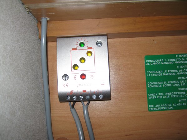

Efter att haförstorat upp din bild av laddaren så ser jag att den är helt fel inkopplad.
Solcellen skall vara inkopplad till vänster den är nu tom
Batteriet i mitten
Och till höger skallförbrukaren sitta,
Din solcell laddar så här 0%.

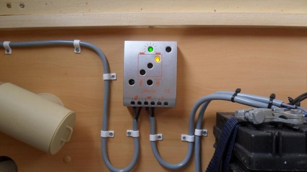

kolla denna,,lite skillnad på kabeldragning,, plus att den översta lampan skall alltid lysa grön,,, snett under den,,,en lampa som alltid skall lysa gult,,

Såhär ser den ut rakt framifrån utan blixt.
Stämmer att kabeln mellan batterierna bara ser ut som 1,5mm2, har 4,5 mm2 hemma, räcker det?
de lyser ju flipper,,du har ju laddning då,,som de ser ut har vi identiska kablar,,
ställ in dej på nya batterier efter koll av dessa,,
tänk va bra med bilder:) vi har ju samma system,,glöm inte höra av dej när de e löst lycka till ,,teddi,,

Även jag har samma laddare från Phocos. Har 100w solcell, därifrån har jag 6mm2 kablar, en plus en minus, samma grovlek på kabel till batteriet.
Till den laddaren finns en display att köpa som visar laddström samt batterispänning, visar även belastningsström om man kopplar in direkt till laddaren, doch max 10a.
Jag köpte ett AGM-batteri på biltema 95Ah. Vi kan lätt ha vår LED-tv på hela kvällen utan problem, den drar 20w. Köpte den på netonnet, finns tråd om den billiga led-tvn.
