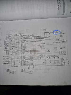

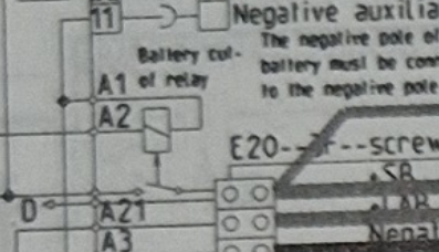

På bifogad bild är elschemat på vår husbil, inringat borde ha med koppling mellan start och bodelsbatteri att göra.. Det som verkar väldig skumt är att kabeln heter " +starter battery 10mm2 red" detta läser jag som Plus matning 10mm2 men sen efter " fiat power connector 50A". Blir kabeln svart och landar på minuspolen på bodelsbatteriet?
Antingen är det felskrivet eller så är jag helt ute och cyklar och det där "fiat power connector" är något helt annat.
eller så betyder det att det går en jord ifrån power connector (startbatteriet) direkt till bodelsbatteriet och en plusmatning till EBL 226. Lite otydligt isåfall eftersom att det ser ut som att det kommer ifrån samma punkt, hade varit enklare eller mer logiskt om man ritat ett startbatteri i schemat..
Får se om jag hittar något...
    3,2 MB · Visningar: 47

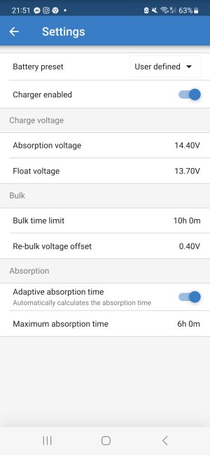

Jag har valt programmet gel victron deep discharge 2 men ställt in absorption och float voltage efter min tillverkares spec (14,4 / 13,7)
bulk time limit 10h, re-bulk voltage offset 0,40v , adaptiv absorbtion time= ON" Tror att den gärna lägger sig i absorption och att det är där den legat när jag mätt/kollat appen.
Värt att nämna är att när jag säger att laddningen på batteriet är 70% så är det 70% av inställt discharge floor värde, dvs att jag inte ska dra ut banken mer än 35%. Dvs att 0% i victron appen = 35% batteri kvar.
Om jag kör utan adaptiv absorbtion så kanske den kommer ligga i bulk under längre tid? Får pilla lite med dessa inställningarna imorgon.
