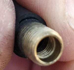

"Hej.
2019-01-30 bytte jag däck på min amerikanska husbil i Göteborg. Den väger 6.5t och jag köpte 6st Yokohama vinterdäck som enligt utsago skall fungera åretrunt.
Eftersom bilen är tung och körs mycket i Europa önskade jag även att man byter ventiler i däcken till riktiga stål förstärkta ventiler för tunga fordon. Den **/* i calais på väg till England upptäckte jag på morgonen att ett av de bakre däcken var tomt på luft, Bärgare ringdes ut och han fyllde däcken utan att finna någon orsak.
I går var det inre bakdäcket tomt, bärgare ringdes och han bytte till reservhjulet. I morse så körde jag till en däckfirma , när jag anlände var yttre däcket på andra sidan tomt...
Hittintils har tre av däcken tömt sig själva genom de gamla och delaminerade ventilerna som inte var bytta. Däckfirman jag besökte idag visade mig problemet och har nu bytt tre av de trasiga ventilerna, Jag skall tillbaka på Måndag och göra de övriga däcken då de ej har tid i dag mer än för de akuta reparationerna.
Jag förutsätter att ni står för kostnaden, då ni ej utfört beställt arbete korrekt.
När ni svarar med en mail adress så skickar jag fotodokumentation samt kostnader jag haft pga ert illa utförda arbete."
