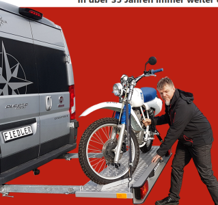

Tack för era svar. Cykelstället från Hartmut Fiedler verkar perfekt för oss. Klarar lätt lastvikt och möjliggör att öppna bakdörrar med cyklarna på plats. Enligt deras hemsida är även vikten ok, även om den är tyngre än det italienska ” Bici OK Camper Van”.
Riviera; har ni hela plattformen kvar, med cykelfästena monterade uppe på plattformen?
eller tar man bort plattformen och skruvar cykelfästen på de undre längsgående balkarna?
Stämmer vikten, runt 35-38 kg, inkl. ramadapters?
Stort tack för tipsen!
//Jan

Vi har inte haft cykelfäste utan anordning som på bild för en EU-moped. Plattformen dras ut ur fästena som sitter fast på balkarna. Enkelt att ta bort och sätta åter plattformen för en person. Inga verktyg fordras. Ramadapterna kan inte väga mer än ett par kg.
Dock man måste ta sig till Bremerhafen för individuell anpassning till ramen.
