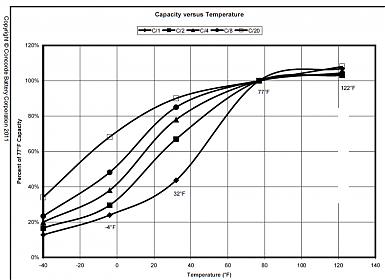

Nå er det dukket opp så mange ekstraopplysninger og nye tester at det blir vanskelig å kommentere lenger.
Er selv også veldig opptatt av IRL testing, men de faktiske forhold må være like og en må ikke blande rundt. Gjør man ikke det vil praksis (IRL) og teorien stemme ganske bra.
Først litt oppklaring og det jeg sier med å benytte 2 ladere er noe vas. Når så opplysningen om at 2 ladere bare benyttes for og få maks strøm og en lader avslutter ladningen, er det helt OK.
Undringen er hvorfor ikke den intelligente laderen får avslutte ladningen og ikke den originale som er en standard 3 trinns lader?
Her vil den intelligente laderen gi en mye bedre lading og den har sikkert en desulfaseringsfase som også databladet til batteriet sier laderen skal ha om laderen er tilkoplet lenge. Vet ikke her om laderen står tilkoplet i lengre tid når husbilen ikke er i bruk. Det er i hvert fall ikke lurt om man ikke har en intelligent lader og det er det ingen husbiler som har meg bekjent originalt.

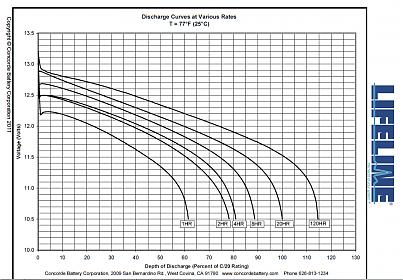

Har lagt ved et Voltdiagram fra LifeLine batterier om hvordan utladings % på et C20 batteri forandrer seg med uladde strømmen og spenningen.
Tapper man med en strøm til et C120 (liten strøm som i dette tilfelle)batteri vil man ha tappet ca. 65% ved en spenning på 12,1V. Hadde man benyttet C20 strømmen ville batteriet vert tappet med ca 55%.
En ser også at kurven “stuper” når spenningen passerer 11,6 på vei nedover og det er jo ved den spenningen batteriet regnes som flatt. Og med et tillegg på ca.02V for å få hvilespenningen er det ikke så langt unna 50% utlading.
Så om en velger å si at det er kapasiteten som er feil eller Voltmeteret i tilfelle under IRL testen kan en da velge selv.
Tar man også med temperaturens innvirkning både på kapasitet og alder begynner det og bli en del parameter. Batteriet får en dramatisk livsreduksjon ved for høy temp, står en lader på “hele” vinteren for vedlikeholds lading er det en fare for at batteritempen blir så høy at levetiden reduseres.
Brukes lader med feil spennig om sommeren (ikke temperatur regulert) fare for for høy spennig og de problemer det fører med og nedsatt levetid.
Victron batteriene det her er snakk om har en estimert levetid på 7-10 år og når de må skiftes ved 4-5 år mener jeg det kan karakteriseres som et problem. Og helt ening i at en batterikostnad på ca. 2500kr/år er meget høy kostnad. Bruker også mine batterier hardt, men holder meg rundt estimert levetid +/- og ligger på en kostnad på 750-1000 avhengig av batterikostnad. Totalt batteribank 320Ah. Mindre batteribank jo mindre kostnad er også min erfaring.
Beregne riktig batteribank, bruke og vedlikeholde batteriene rett gir lengst mulig levetid. Der har en like mye å tjene som og få få et godt batterikjøp. Og igjen har jeg ikke kunnet greie og forsvare et innkjøp av et LifePo4 batteri og en får dem fra 4800kr og oppover for et 100Ah i Norge.
Innkjøp av ny lader og spenningsregulator og kabling av ledninger er også en kostnad som jeg ville gjort ved anskaffelse av LifePo4 batteri. Har dessverre hørt om flere som har byttet tilbake fra LifePo4 til bly, som benyttet det originale ladeanlegget som står i husbilen.

Förstå inte riktigt vad du menar med detta:
Inget behöver väl vara fel utan batteriet kan vara nött. Som jag sade innan har jag 3 voltmätare och 2 tankmätare (egen installerad Mobitronic och Caliran) och alla mätare visar samstämmiga värden.
Jag har nu, som jag skrev tidigare, installerat och övervakat stora batteribankar i båtar sedan 1997 och i husbilar sedan 2004. Vill påstå att jag har ganska bra koll på viktiga parametrar utan att vara elektriker.
Och som jag avslutade tidigare, är ganska besviken på vad tillverkare lovar och vad man får ut i verkligheten. Man kan aldrig utnyttja så stor andel av kapaciteten som utlovas eftersom belastad spänning sjunker för mycket för förbrukarna alternativt min egen sinnesro när man ser låga spänningar och är rädd att skada batteriet. Och antalet cykler och/eller livstid verkar också svåra att nå innan kapaciteten sjunker så mycket att förstnämnda problemet dyker upp väl snabbt.
