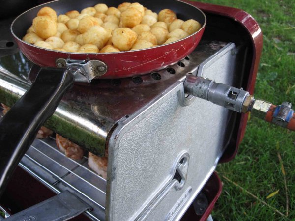

Vi har en stor Cramer gasolgrill http://www.husbilsklubben.se/forums/posts/304454 som vi är nöjda med och följt oss i många år. Den har packats upp och ned oändligt många gånger och fungerat helt klanderfritt, just för att där är inget som kan krångla. Där hade jag fel, det är en maskin om så enkel med en slang och ett munstycke så kan det krångla. Skulle tända grillen som jag gjort så många gånger förut. Den tänder men ser att lågan inte brinner som den skall, ren slump att ljuset är rätt annars hade jag inte sett det. Samtidigt så hörs det inte som vanligt heller och det luktar gasol. Stänger då gasolkranen och funderar på vad som händer. Kommer inte på det i första taget då det inte var så lätt att se. En spindel hade byggt ett litet nät i munstycket på grillen, mer än så behövs inte för det skall krångla.
Om jag bara tänt och lämnat grillen så kanske en olycka inträffat. Eller kombinationen med gasol utan luktämne i, som kan komma ut på marknaden. Ett fel klarar de flesta system men om två inträffar då kan det gå åt skogen riktigt.
