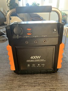

Vill höra med ER som använder CPAP maskin i husbilen.. Läst i trådar om att den drar så mycket ström och äter batterier av användare, är själv inte användare utan hade med mig en vän i helgen som hade en CPAP Resmed AirSense 10 med sig Ink en DC/DC omvandlare med cig uttag.
Han var orolig för att tömma mina batterier i bilen vilket jag garanterade att han inte skulle göra.

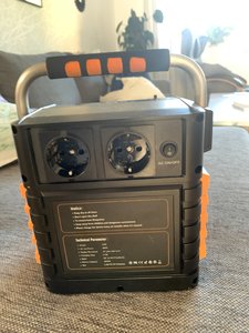

Jag har ett portabelt lithium batteripack med mig med cig uttag, USB uttag, 220v uttag mm för att pumpa upp förtältet och som en rolig pryl..

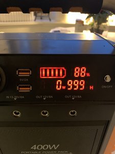

Kopplade CPAP maskinen i denna manick vid läggdags och skulle se hur länge den klarade av att hålla Stefan sovande innan hand fick andnöd av att batteriet dött.. Sovtiden blev 00-08 utan att han fått några som helst problem med strömmen. Visade sig att batteriet enbart förbrukat 10% under denna natt, och nästkommande natt 12%, dvs att efter 2 nätter så fanns det 78% kvar av batterikapaciteten.
Då Stefan varit på fiskeresa med husvagnen veckorna innan vår resa så visste han att han tömt husvagns batteriet På en natt vid fiskeresan.
Denna resa Vi var ute på slutade med att jag blev av med min ”bra att ha grej” till en bättre behövande då han ville låna den nästkommande helg..
Nu vet inte jag personligen om detta är ett problem med CPAP maskiners strömsugande förmåga, men enligt personen i fråga var detta en bra sak och en räddare i nöden. Kan kanske vara något för er som söker en lösning.. Eller kanske är det så att Ni klarar er utan?

andersson
82
Skövde
36354
Hejsan,
Tack för tipset, frugan använder CPAP.
Ser man kapaciteten på manicken eller hade du andra mätare?
// andersson

Weckman.. har du nån länk till din power station?
@PeterK Köpt på Batterilagret där vi tydligen har ett avtal genom klubben. Hittar den inte på deras sida, men ber Martin i Skövde lägga ut den snarast..
Hittade den..Den nya är på 500w idag min är på 400w:mad:...

Det verkar vara en mycket bra grej att ha :) Tack för tips!
Den finns även här, lite billigare. Jag har inte kollat om den finns med schuko uttag, men det finns ju adapters i värsta fall.
Ser nu att den ovan inte finns i lager, men denna verkar ju vara bra, men kan inte se vilken spänning det är på uttagen...
