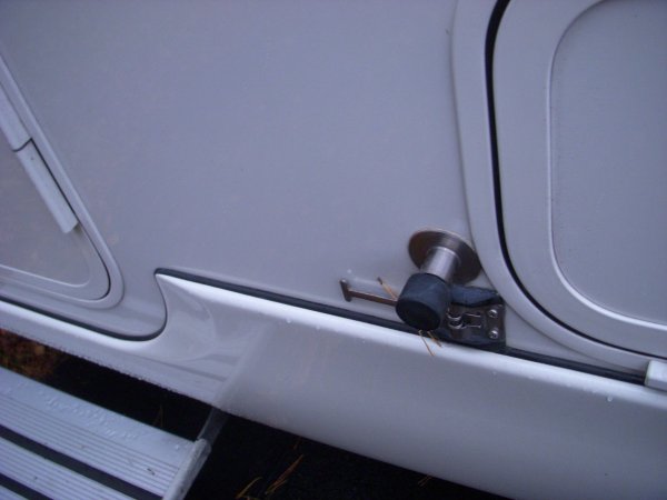

Jag blev också förvånad av att motorljudet var så högt i Concorde och började undersöka varför. Noterade att Concorde glömt att isolera en tunn skiljevägg mellan motorrummet och kupén som löper längs hela vindrutan.
Jag löste detta problem med 4 st självklistrande ljudisoleringsmattor str 500 x 1000 mm som tapetserades på taket i motorrummet.
Började med att klistra upp ett lager isolering längs hela vindrutan, ingen större skillnad på ljudnivån märktes, provade med ett lager till och nu började det bli en tydlig skillnad. Satte upp ett tredje lager och nu blev tyst ifrån motorrummet. Tjockleken på ljudisoleringsmattan blev nu 6 cm. Den tjocka isoleringen gjorde även inverkan på andra oljud, som att däckljud absorberades upp i isoleringen. .
När det väl blev tyst i kupén så började jag upptäcka andra irriterande oljud som jag inte hört tidigare.
Som att ratten gnisslade mot rattstången, att det stora svarta täcklocket på instrumentbrädan kunde knäppa enerverande, etc.
Med lite möda gick det att lokalisera och avhjälpa alla oljuden.
Husbilen susar nu fram som en Lexus för en kostnad av ett par hundra kronor.
Beträffande den svårstängda dörren så skall den justeras vid förstaservicen, dvs när husbilen har satt till sig.
Personligen gjorde jag justeringen direkt när jag köpt bilen. En mycket enkel justering av låshaken görs och resultatet blir en dörr som nästan självlåser sig.
Tidigare fick jag slå igen dörren med våld. Jag tror att både vägg och dörr tar skada på sikt av denna brutala behandling.
Bifogar en bild på isoleringen i motorrummet samt på dörrstoppen ( rostfri ) som inköptes på Bauhaus för 115 kronor.
