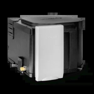

Hej, du har den äldre separata v.v. beredaren som sitter bakom luftvärmaren inne/under en garderob antagligen.
Som ser ut så här?
Och en ventilation och avgas som ser ut så här, med ett skvallerrör nedanför vid läckage?
I så fall. De här v.v. beredarna brukade bara ha gasolvärme som Blaser338 påpekade. Men ev. så kanske det fanns någon 230V konvertering. (Pålle brukar veta en del om det har jag för mig, om han ser det här.)
Men först, stämmer bilderna med din beredare och galler utanför bilen.

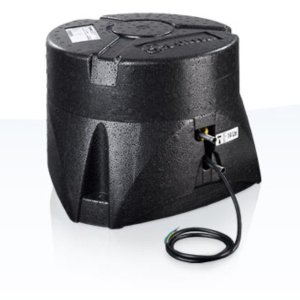

Om varmvattenberedaren ser ut (ungefär) som på Jankros bild, heter den Truma Boiler. Denna har funnits i några olika utföranden (se bilderna nedan) och med 10 eller 14 liters volym.
Båda modellerna finns / har funnits både med och utan el-patron. Enklaste sättet att se skillnaden är att kontrollera huruvida det finns en 230 V-kabel som går in i beredaren, så som på den övre bilden.
