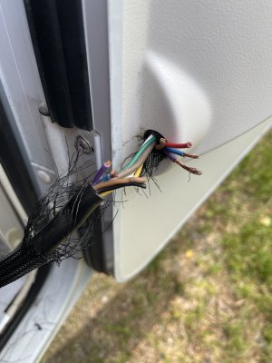

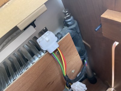

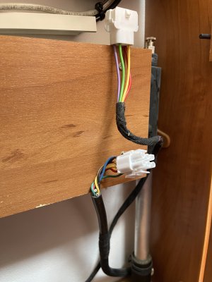

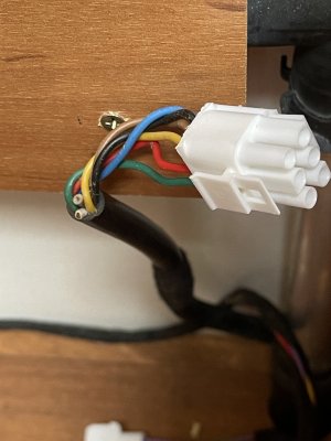

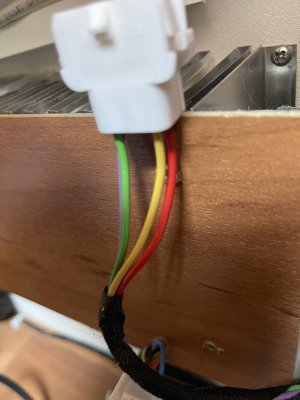

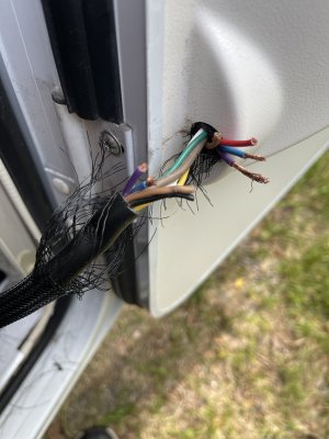

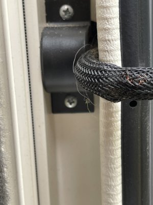

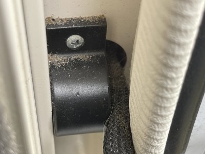

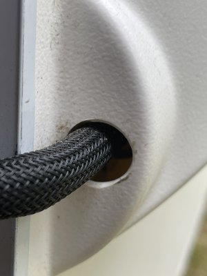

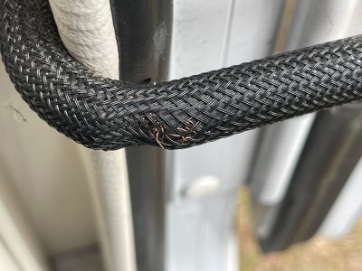

Har stött på patrull och även huvudet verkar ha gått på semester.
Behöver laga detta kabelbrott på bästa sätt. Helst bättre än original.
Vad jag har läst mig till så är jag inte ensam om detta.
Kardeler sticker ut genom kabelstrumpan.
En kabel som ligger still är en inget att orda om, men här har man minst 2 rörelser varje gång man öppnar dörren.
Funderar om inte en flätad kabel vore bäst?

Jag bytte kabel till silikonkabel, mjuk och följsam

Tack för input.
Jag börjar givetvis med att höra vad en utbytes kostar innan jag byter själv.
Men är det många tusenlappar man begär så byter jag ut kablarna istället.
edit.
Fick en offert på:
Kabelstam bodelsdörr 3125kr
Små paket upp till 1kg 189kr
Summa __________3214kr...

Hej. Köp en Alarmtech DL 8-40 från
Proffsmagasinet.se och dra kablarna genom så slipper du framtida bekymmer. Sök på Alarmtech DL 8-40 så ser du hur den ser ut. Talar av egen erfarenhet.
Mvh / Roland
