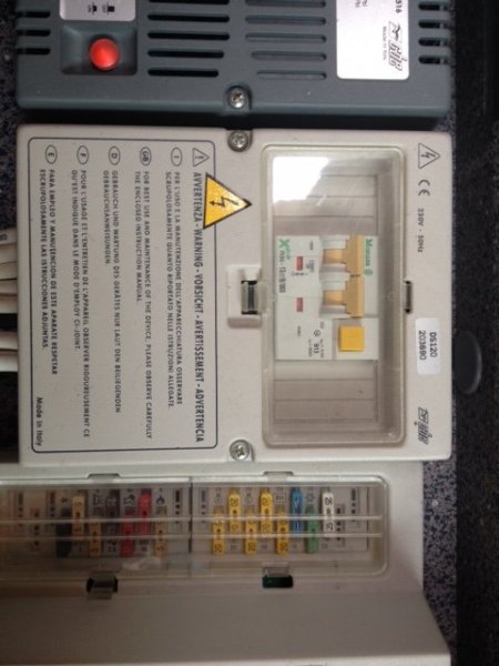

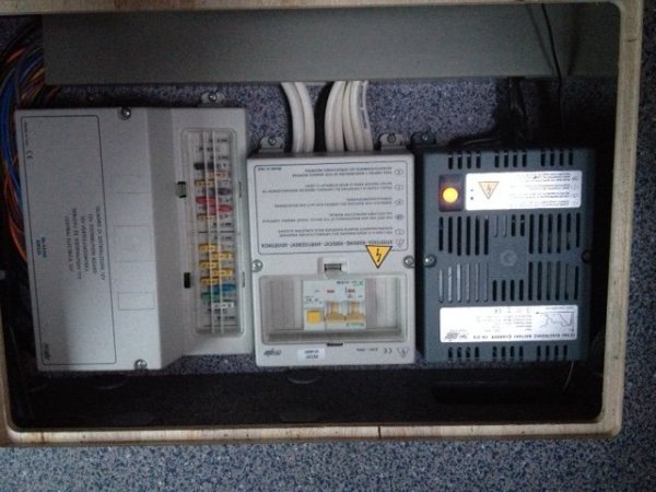

Hittar inte beskrivningen till denna - och vet inte hur knapparna ska ställas in.
Vad/hur styr denna sak??

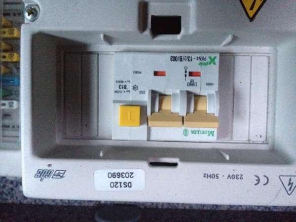

Gula 4-kantiga knappen till höger - med ett T på - ska den vara nertryckt?
De 2 vippbrytarna - ska de stå som på bilden - eller ställas i andra läget?
Hoppas sen att allt ska fungera efter vinteruppehållet. :)

Detta borde vara jordfelsbrytare och automatsäkringar i ett för ingången av 230V. På bilden mellan röda markeringarna ser man att på är uppåt, gäller båda knapparna. Knappen T borde vara test. Trycker man in den så borde knapparna ramla ner i "0"- läge och bryter "landströmmen" in i bilen. Detta sker också vid för högt strömuttag eller om det är fel i starkströmmen i bilen.
ekman76
14
Falkenberg
14930
Helt riktigt som föregående talare nämnde.
Det är en Snabb 13A personskyddsautomat.
D.v.s. jordfelsbrytare och automatsäkring i ett.
Allt är i normalt läge. T är för test av jordfelsbrytaren.
Löser den ej ut om du trycker på T, Byt ut den för då är den kass.
