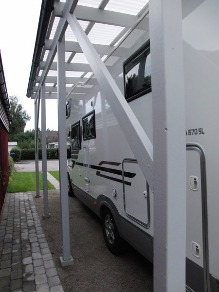

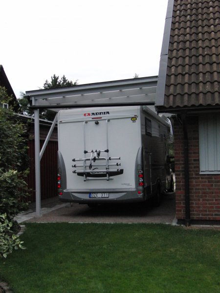

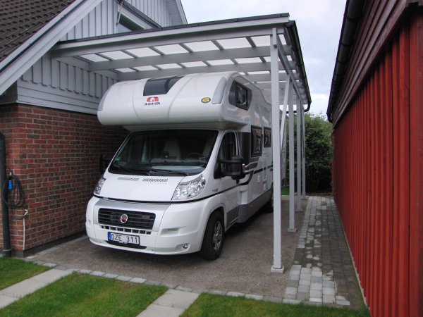

Så här gjorde vi! bredd 3,80 djup 7,00

Mycket fin!
Tänk på lutning och cc om det är upp i landet från Växjö.
Peter :)
