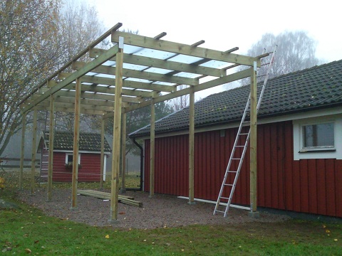

Längden är 900cm, bredden mellan stolparna 300 och höjden 300 under takbalkarna.
Taket är 950x350
Så det var bara att sätta igång.

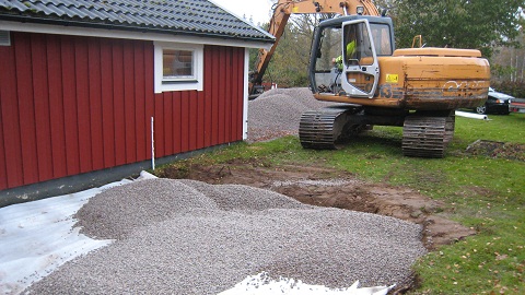

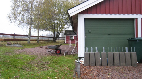

Den första delen av jobbet jag la ut på direkten, ville inte gräva bort 8 kubik matjord för hand...
Ca 25cm grävdes bort, en duk på botten, sedan fylldes det med singel.
003.jpg 2010-10-19
Så långt var det frid o fröjd. Det är nu det jobbigaste väntade.

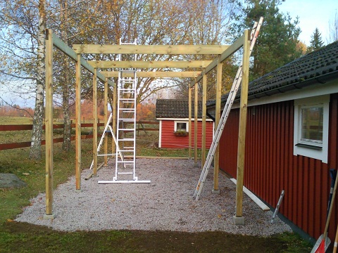

Att gräva ner 10st plintar :-(
Det var ca 12 timmars arbete.
004.jpg 2010-10-23
Själva stommen fick jag upp på ca 22 timar.
005.jpg 2010-10-30
006.jpg 2010-10-31
Taket med bärläkt, åldersbeständig plast, samt 10st takplåtar tog 25 timmar.
007.jpg 2010-11-07

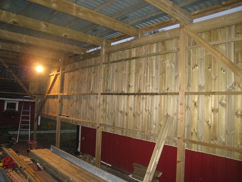

Så nu har vi kommit till en punkt det gäller att bestämma sig för hur mycket man ska "kapsla in" den. Har fått rådet från flera med mycket erfarenhet och de säger att "så lite som möjligt", så man inte låser in fukten.
Samtidigt som jag inte vill att regnet ska slå in för mycket när det blåser.
Därför bestämde jag mig för en kompromiss.
Långsidornas överkant kläs in med 180cm hög panel, baksidan endast med 120cm. Mellan varje bräda har jag en liten spalt på 5 mm.
Nu har jag kommit halvvägs, det har tagit 12 timmar.
008.jpg 2010-11-14
All virke är tryckimpregnerat.
Inga spikar, bara skruvar och bultar överallt.

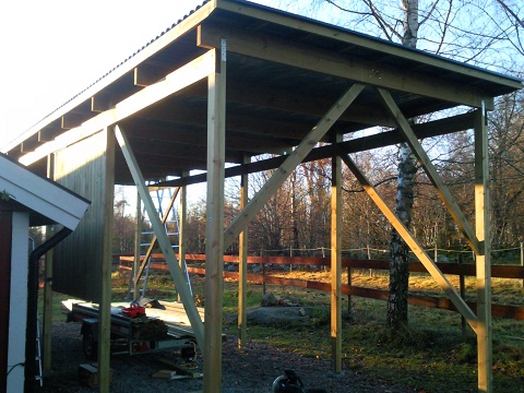

Ja, då är carporten så gott som klar! :)
Återstår bara lite belysning och strömuttag och till våren hängränna.
På den ena sidan gjorde jag de två mittersta panelerna uppfällbara så att vid lastning, städning i bilen, lättare komma åt. :cool:
