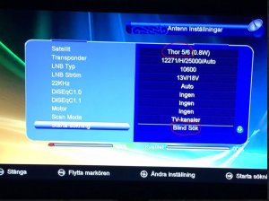

Mottagning av SVT kräver en HD-mottagare.
Leta rätt på satelliten Thor6 och gör en "Blindsökning"
Du får då samtliga kanaler på den satelliten, bl.a. SVT.
Så gjorde jag.
