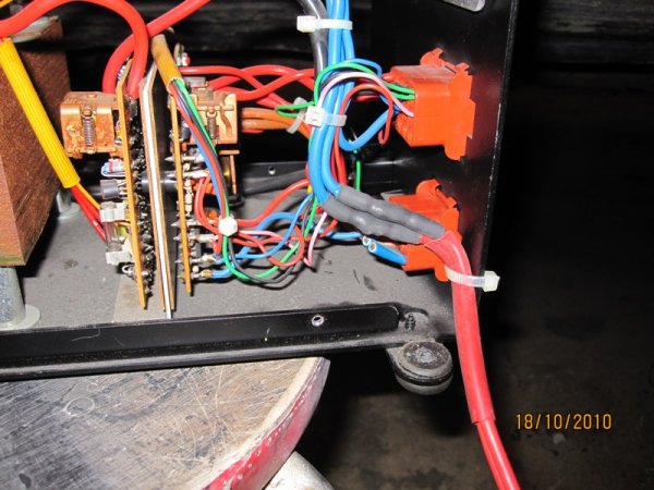

Jag har en laddare som verkar flippa ur och avsluta laddningen. Bryter både 230Volt och 12Volt så får den nytt liv och laddar igen. Nåt förslag på vad som kan fela? Har letat denna modell på nätet men hittar inte rätt. Det närmaste man kommer är till EVS 12/12a och den liknar men stiften är inte likaanslutna i stöpslarna.

Ja det var lite kontaktproblem för - på kontakt 24 och 25. Klippte och drog dem köksvägen...

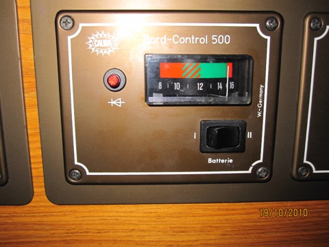

Efter en natts laddning ligger lampan i kontrollpanelen och blinkar från att tidigare alltid lyst med fast sken. Det verkar som det är pulserande laddning.
Ska det vara på detta sätt?
