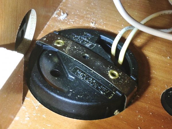

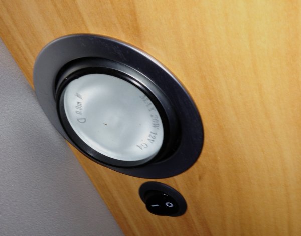

Har planer på att byta till LED-lampor i den nya bilen men har fått lite problem. Hur får man upp befintliga armaturer så man kan byte?
Det är en Adria Coral och armaturerna ser ut så som på bifogade bilderna.
Har inte lyckats hitta något sätt att komma åt lampan.
Tacksam för tips.

Godafton ! på min dethleffs så är det en lös tagbar ring som håller glaset . man får pilla väldigt försiktigt mellan ring och glas . på ringen är det två stycken hullingar som greppar runt själva reflektorn. och när man kollar på din ena bild så ser det ut som det är ett litet spår några millimeter in på ringen. får man bara en liten glipa vid glaset kan man pilla med naglarna, akta bara så glaset inte singlar iväg

Tack för tipset! Ska kolla imorgon.

Se bara till att glaset hamnar i plåtningen som är i armaturen och att plastering monteras med den fasade delen neråt för den är lite konisk.
Samt om man är petig så är glaset frostat och då är den blanka sidan utåt.
Klipp av stiften/benen så lampan centreras i armaturen och sitter det en plastdetalj på benen så kan du ta bort den för den ser bara till så C-C måttet är 4mm på pinnarna.
