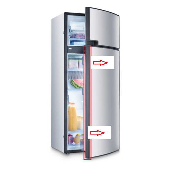

Hej.
Du behöver inte ta bort dörren för att dela den och listen går att återanvända. Se bifogad bild vilken list jag menar och åt vilket håll den ska lossas.
Mvh / Roland

Sv: Byte av lås kylskåpsdörr
Tack för hjälpen Roland!
Nu förstår jag hur listen ska tas bort. Jag har även en sprängskiss på vilka delar som ingår i dörren.
