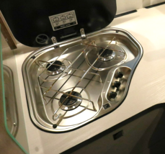

På ena gasbrännaren så fungerar inte den elektroniska gnisttändningen.
Fick en sladd på ca 20cm som ska bytas underifrån.
Hur fasen kommer man åt detta?

Enklast är troligen att först demontera hela spisen
Spisen demonterar du på nån minut.
Stäng av gasen, släpp ut det lilla gastrycket via brännare.
Lyft bort lådan under, Töm ev. skåpet bredvid.
Lokalisera 12V/gasolledningen, ta kort på anslutningarna.
Koppla bort 12V, brukar vara en typ sockerbit.
Skruva isär rörkopplingen.
Släpp några varv på de 3 skruvarna på ovansidan, vrid undan skruvhakarna på undersidan.
Lyft ur spisen.
Byt ut aktuell tändkabel.
Återmontera och testa gnistan.
Åk till en verkstad för provtryckning av gasolsystemet.
Så skulle jag ha gjort, men du får säkert fler tips.
