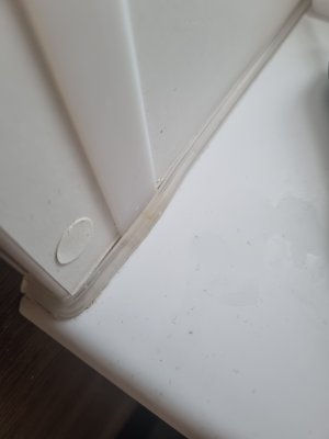

Vi har någon form av gummilist i skarven mellan handfat och vägg i badrum samt mellan diskbänk och vägg i köket på vår knaus-plåtis. Den håller inte tätt överallt, speciellt där väggen är lite ojämn som vid ljuslisten på bilden.
Borde man byta detta mot silikon istället? Eller är det en dålig idé i en husbil? Vet ni i så fall hur man bäst får bort befintlig list och eventuella limrester?
Tack på förhand!

Hej, utan att veta så ser det ut som att exempelvis en brytbladskniv av den större storleken utdragen en bit som man håller mot bänken trycker in och drar/skär med, samt ev. samma mot väggen och trycker ner drar/skär med, och till slut kan se om det är ev. en "läpp" på den klämd mellan bänken och väggen eller bara limmad.
Eftersom du skall ha en ny fog av silikon så gör det ju ingen om det sitter kvar lite längst inne i hörnet.
Sedan kan du väl göra silikonfogen lite större än den befintliga listen utan att det stör, så den täcker skavankerna efter den gamla, om limmet är svårt att få bort totalt.
M.v.h. JANKRO.

Tack, verkar vara en läpp så nog ingen risk att det rinner ner under däremot är jag mer orolig för att vägg och bänkskiva ska suga åt sig och resa sig i skarvarna.
Inget större jobb egentligen men oklart om det är värt det.
