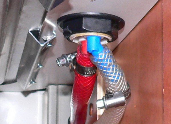

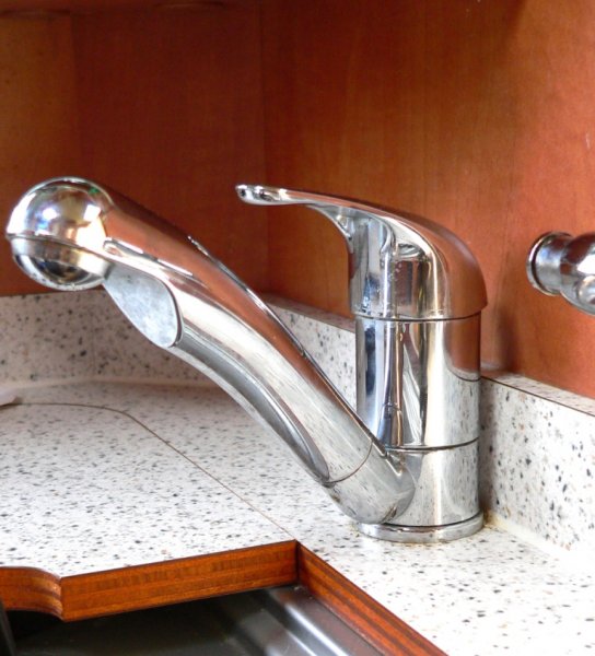

Vi funderar att byta kökskranen vid diskhon i vår bil pga att originalkranens pip är alldeles för kort för att vara praktiskt.
Hittade en kran på IKEA med exakt samma håldiameter och en fästanordning som jag är säker på jag kan använda även i det trånga utrymmet som finns mella diskbänken och översta lådan. Kranen är precis lik som den originala, men i metall och med längre pip, och givetvis annan fästanordning.

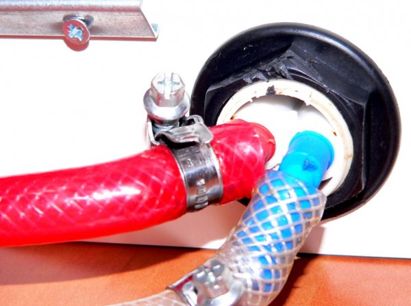

Den blåa och röda böjda plaströrsbitet in i den gamla kranen, som man trär plastslangen på, jag tror att jag kan återanvända i den nya kranen.
Hur får jag av platslangen från rörbiten? Jag är rädd att jag bryter sönder plaströrsbiten om jag försöker få loss slangen...
Jag kan inte skära av slangen heller, det finns inte så det räcker till om jag förkortar dem... Värma slangändan med tändarlåga vågar jag inte direkt.
Har någon annan tagit loss/bytt likadan kran?

Om du lossar muttern som håller fast armaturen i bänkskivan så kan du få upp armaturen. Den blå och röda plaströrbiten sitter intryckt i armaturbotten, tätad med en O-ring och säkrad med en sprint. Peta ut sprinten med en tunn skruvmejsel så kan du dra ut rören.
Nu kan du doppa slangändarna i kokande vatten en stund så mjuknar de och det går att kranga av dem.
Fotnot: Åtminstonne var det på detta vis på de armaturer som sitter i vår bil och har ett utseende på undersidan liknande din.

På verkstaden bytte de vår kran. När de gamla slangarna skulle på utbyteskranen tog killen fram en liten gaständaare och värmde runt plastslangen en kort stund och trädde sedan snabbt upp slangen över rörstosen. Om ni vill ta av slangen före demontering föreslår jag en hårtork (undvik värmepistol) som mjukar upp slangarna.

Tack alla för dessa snabba svar!
Provade det redan, slanglängden räcker inte att dra kranen upp från monteringshålet.
Tror du att man kan få ut sprinten i det trång läget kranbotten finns nu?
Hårtorken var en lysande ide, tur att vi står vid en elstolpe! Provar den först!
Tror inte att jag behöver byt slangarna är, bilen är bara åtta månader gammal

jyrki, jag kommer inte riktigt ihåg hur långt ner sprinten satt men det är möjligt att du kan se den när du lossat muttern. På våra kranar var sprinten gulaktig. På ena sidan hade den ett huvud så den går bara att få ut åt ett håll.

Har nu kollat hur pipen är fastsatt i kranen.
Snäppfäste och O-ring. Mycket enkelt! Men var hittar man längre pip! Det vore det absolut enklaste sätt att få en kran med längre pip.
