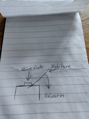

Jag öppnade avbitaren så pass mycket så jag precis kunde nypa åt änden . Samtidigt som jag försökte stoppa in spetsen på avbitaren i håligheten. Då kunde man använda avbitaren som hävarm genom att ta spjärn mot kanten .
