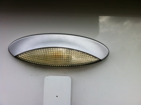

IMG_1073.JPGHej.
Jag vill byta till LED i armaturen för utebelysningen, men vet inte hur jag får av lyktglaset. Vågar inte bända för mycket. Någon som vet?
(Adria Compact SL)
Hoppas på en lösning

Har likadan lampa på vår Eura och du får ta bort "glaset" och det silverfärgade i ett stycke. Sitter en liten klack som håller det kvar i nederkant. Jag fick bort vårt helt, men det sprack när jag satta tillbaka det.
Har tittat på min nu och det är fyra små klackar på undersidan...

Lossa den silverfärgade först, sedan syns skruvarna tydligt under!
Lättast är att lyfta lite försiktigt med en kniv i underkant/sida på silvriga plasten.

Ut fra tråden så er mulig at det finnes flere utgaver av denne lampen, alle ser like ut!
  • Første forslag var en lampe som var gjennomgående gjennom veggen, meget vanlig løsning på US og AU biler pluss på eldre store europeere.
  • Andre forslag var med glasset bare presset på plass i ett stykke med noen løseklakker nede - en typisk Fiama løsning.
  • Tredje forslag glasset delt og underdelen skrudd med skruev gjemt under den sølvfargede delen - en god løsning som lett klarer IP67 tetthet.
Hvilken variant som sitter på bilen finner en bare ut ved eliminasjon:
  1. Er det luke på innsiden? Mangler denne så er variant en ikke løsningen.
  2. Er sølvfarget deksel mulig å ta av uten å bryte noe i stykker? Ja, det er variant 3 - nei vi ser variant 2, Fiama.
Ut fra bildet ville jeg tro vi ikke har en gjennomgående lampe, ser ut som glödlampan sitter like under glasset.

Jag får krypa till korset! Efter Lasses inlägg var jag tvungen att prova, han brukar kunna sånt här och så även denna gång mitt minne svek helt. Gör som Lasse säger... Ber om ursäkt för misstaget.
Två av klackarna håller den silverfärgade delen så ta en liten skruvmejsel och ta en sida i taget, var inga problem för mej för två minuter sedan, sen ser du resten. Åter, sorry för missledande info...

På höger resp vänstersidan sitter det små klackar och man får vika ut det silvriga locket lite så det kommer över klackarna sen viks det utåt och uppåt MEN (!!!!) då husbilarna byggdes och monterades så hade dom lite bråttom och mycket lim och tittar man på ovansidan så kan limrester även gått ut och sitter fast i det silvriga locket .
När locket är borta sitter det 4 st stjärnskruvar samt är lampan en G4 och fästet är vinklar 45* så man kan inte ha en platt G4 lampa utan måste vara en rundstrålande .
Jag har haft isär många utav denna modell ( som ni förhoppningsvis vet) och du får givetvis även ringa mej på 0706-712151 men kommer du ner från Askersund till Falköping så kan jag hjälpa dej .
