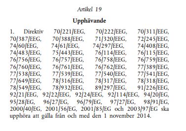

Det väldig bra att göra en referens till ett direktiv kanske man skall kolla om direktivet är upphört innan man hänvisar till det:
Jag ville bara kolla upp detta och hittad detta i EUROPAPARLAMENTETS OCH RÅDETS FÖRORDNING (EG) nr 661/2009:se bifogat fil
Direktivet upphöra att gälla från och med den 1 november 2014.
