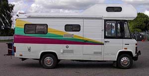

Jag tänker bygga om alkoven på vår MB508, den somm sitter där nu är väldigt trång och ful. Jag hade tänkt mig att bygga en ny i trä och masonit som jag sedan lägger ett par lager glasfiber utanpå. Någon som har tipps på hur man kan göra. Det sitter även en balk i taket som behöver bort, jag misstänker att det inte bara är att ta fram vinkelslipen. Man får väl ersätta en med en stålprofil fast längre ner. Hur gör man med balkarna när man höjer taket med ett glasfiber tak. infogar en bild hur den ser ut nu.

Masonit kanske inte är det optimala materialet, använd hellre furuplywood.

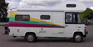

Undvik helt plana ytor om du inte har ett betryggande ramverk som styvar upp, kan du böja taket i åtminstone ett plan får du en mycket styvare konstruktion än det raka taket.
Titta gärna på formen på alkovtaket på befintliga husbilar, de har nästan formen av en flygplansvinge och blir med denna enkelkupning tämligen starka.
Isolera inut med flera lager av 10 mm s.k. 'betongtäckmatta', finns att köpa på byggvaruhus. Denna isolering består av slutna luftceller och drar inte åt sig fukt vilket frigolit gör på grund av att frigolit inte har slutna celler.
Kan du använda styva skivor (plana ytor) så använd 30 mm styrofoam (ljusblå eller rosa färg) - består också av slutna celler och drar inte åt sig fukt i någon nämnvärd omfattning.
Styrofoamisoleringen har den nackdelen att den liksom frigoliten löses upp av polyesterplast (båtplast) och detta får man se upp med om båtplast ska användas.
Epoxiplast löser däremot inte upp styrofoam och frigolit men är dyrare och ger inte perfekt vidhäftning mot polyesterplasten.
Titta gärna en extra gång på aluminiumplåt för ytterskalet, klipp ut de plana vertikala sidodelarna i önskad form och fäst det böjda taket mot sidodelarna på samma sätt som görs på de fabriksgjorda husbilarna.
Pop-nit som är 'tät' finns att köpa och tillsammans med butylgummi bör det bli en tät fog om man är noggrann.
Vid arbete med pop-nit och aluminiumplåt bör man låna/hyra s.k 'clecos' i tillräckligt antal, det är en sorts små spännare man tillfälligt sätter i hålen där popniten sedan ska sitta, detta för att plåten hela tiden ska spännas mot spryglarna och inte bilda bucklor på slutet. Man kan då samborra plåt och sprygel ett tiotal hål i följd och får bättre koll på slutresultatet.
Aluplåtens grundmålning görs med speciell etsande grundfärg och topplacken sitter sedan väldigt bra.

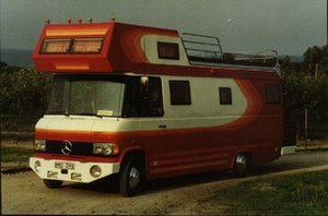

Bifogar en bild på ett bygge jag gjort tidigare.
Använde mej av konstruktionsrör och plåt.
Tycker Kjell´s tips låter bra.
Lycka till, och trevligt att se en MB igen.

Smedens bild bekräftar det jag upptäckte, en alkov med raka linjer är snyggare på den här bilen.
