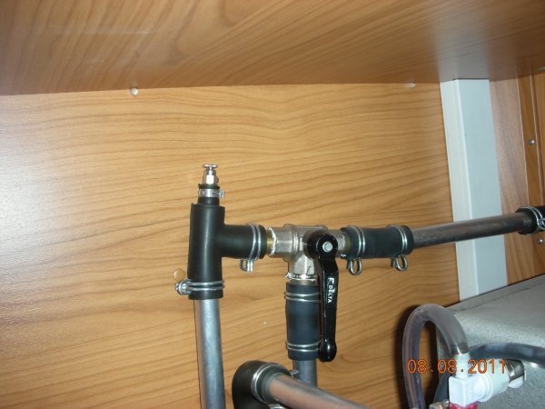

På vår 710 sitter det en kran som man kan begränsa eller helt stänga av flödet i bakre delen av bilen (garaget och sidorna vid sängarna) kolla på bilden.
    921,1 KB · Visningar: 28

Gunnar, jag har också denna kran men i vår bil resulterade det bara i att det blev lite kallare bak men fortfarande kallt fram. Förstår dock att du har den "digitala" panelen till pannan och den gör ju det möjligt att styra pannan på ett bättre sätt.
