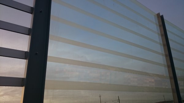

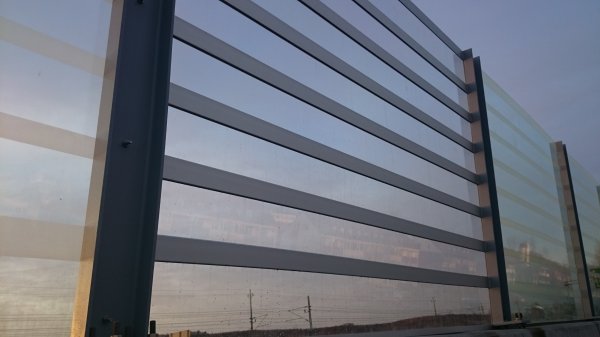

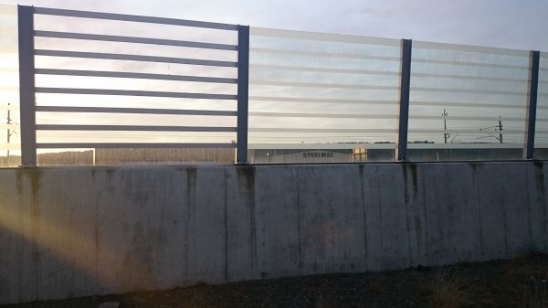

Jag som bor 50meter ifrån denna glasvägg och dessutom på markplan förstår nyttan med att använda ett genomskinligt material, skulle det ersättas med sten/trä/plåt så skulle vi ha en svart vägg som utsikt, när 45an byggdes om så var detta ett av kraven från Ale att det inte fick bli en instängd känsla, idag är det instängt så det räcker ... Betongen är ju 1,5 meter innan glaset börjar resa sig med ytterligare 2 meter halvfrostat (randigt) glas, innan muren kom på plats så bullrade det helt klart mer men och andra sidan så kunde jag sitta i köket och se båtarna passera upp/ner för älven.
Hur man löser det vet jag inte men att bygga en vägg av Sten/trä/plåt skulle innebära en kraftig försämring för mig, och inte lösa problemet med skadegörelsen.
Jag har tidigare suttit och tittat in i denna glasvägg och med egna ögon sett glassektioner kollapsa utav både (högst troliga) stenskott och även vid något tillfälle bara oförklarligt gå i bitar, när första omgången glas sattes upp så var dessa inte laminerade och verkade explodera (såg ganska dramatiskt ut) utav rörelser och spänningar i konstruktionen.
När godstågen passerar så kan vi ibland känna dom ända in i lägenheten trots att järnvägen går på andra sidan av E45:an.
Men just denna gång verkar det vara rent sabotage/skadegörelse.
På bilderna ser man skillnaden mellan den nya och "nyaste" typen av glas, den nyaste är istället för frostade ränder utrustade med rader av glas och där emellan Aluminiumprofiler, då räcker det med (om man konstruerat rätt) att byta ut endast den trasiga delen som blir en 1/8 del av en hel sektion... borde bli billigare.
