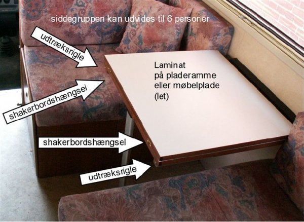

Bordet i vår husbil hade skadats i laminatet.
När jag ser tillbaka, det var ett bra tillfälle att göra ett bättre ordentlig fällbord för 2 till 6 personer.
Innan vi hade problem vid passage i gången - nu finns det en bra plats.
En skada kan vara orsak till en förändring. ;)
